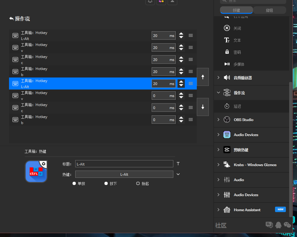

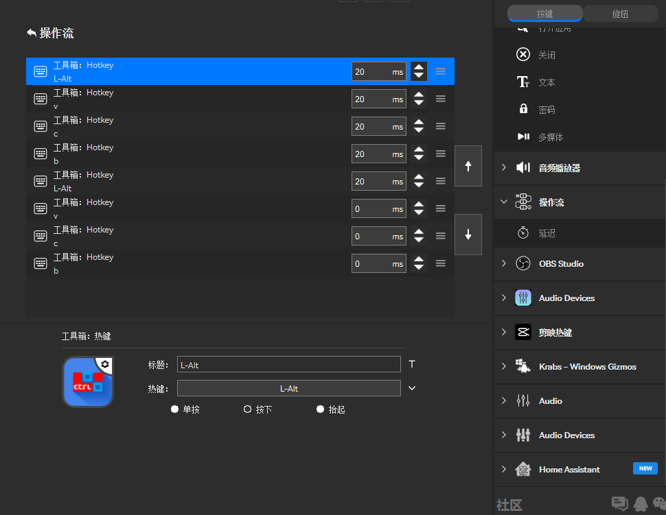

你试下操作流中的热键只选择Alt,选择“按下”,后面的自己加,在最后要加一个热键 Alt “抬起”,中间每个都加一个延时300

可以 非常感謝 我的方式是第一個热键 Alt "下 300ms""上 1ms" , 第二個热键之後(含) 上下都是1ms

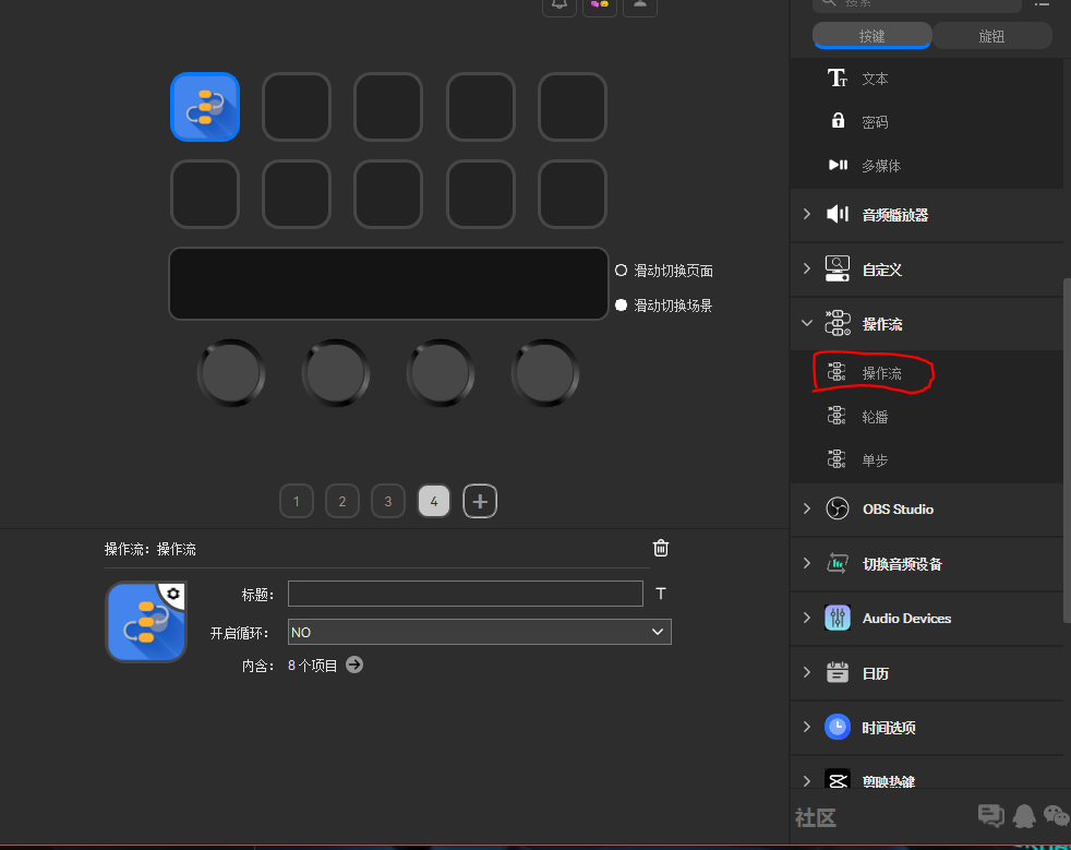

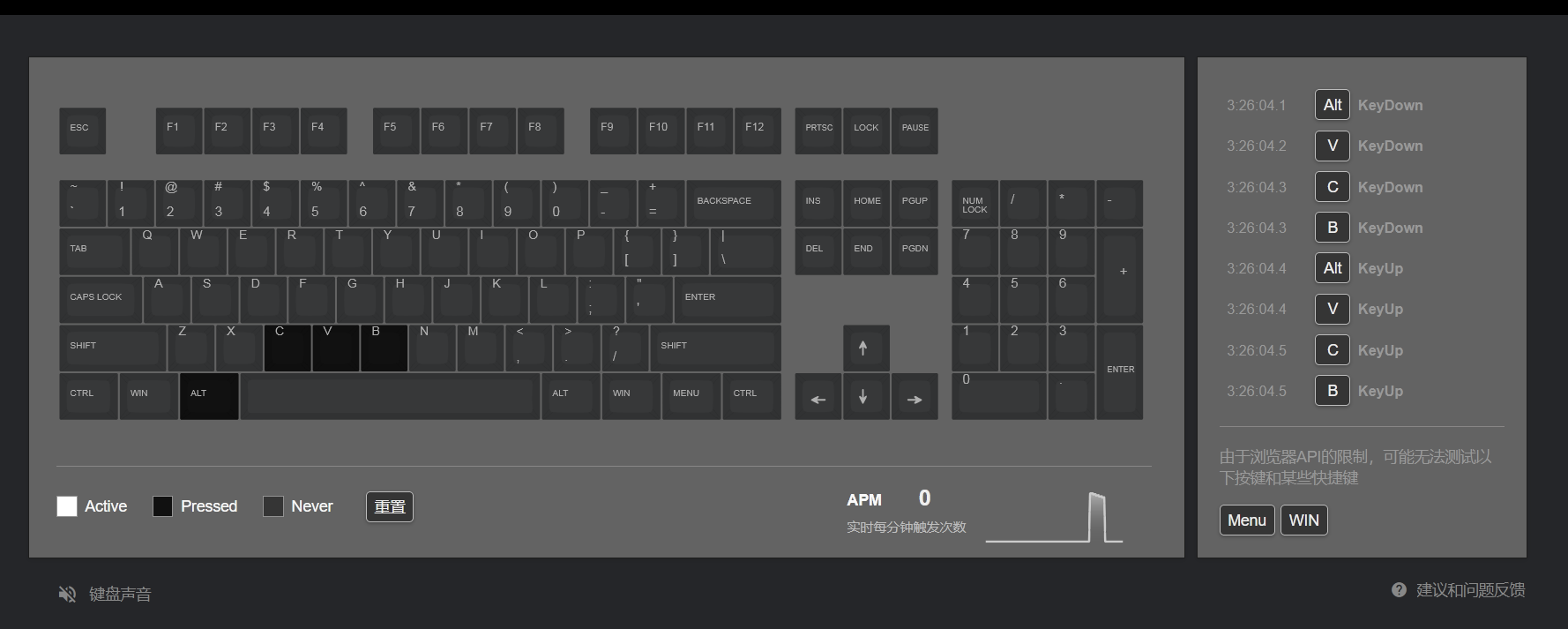

可以用操作流来设置快捷键,设置里可以单独设置按下和抬起,我简单设置了一下,可以看键盘检测结果,是按下最后一个字母后ALT键和其他字母键才抬起!
