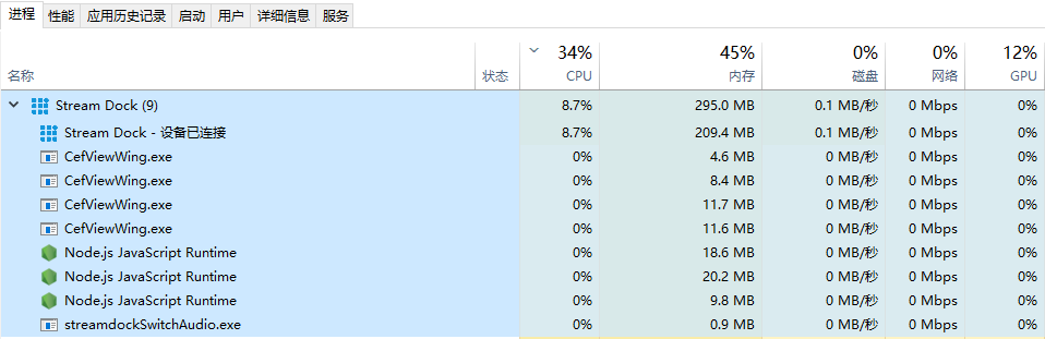

1. 软件进程的CPU占用常常在6%~9%,有时还会更高。主要想问一下有没什么解决的办法?
注:我PC的CPU是比较“古老”那一代温度上蹿下跳的那种,所以CPU占用多不了一点儿,不然风扇就会疯掉。
2. 这个现象会出现多屏的用户群里,单屏很不易发现,可能无关痛痒,但追求完美的我,就想提个建议,望改进一下。

不好意思,我刚才发现问题点了:
每次启动Stream Dock时,在进程里会自动生成一个“MicrosoftEdge”的进程(如图)
上述是自动生成的,关掉Stream Dock,这几个进程也跟着就关了。
37
37
 楼主| 发表于 2025-8-18 19:20:53 | 显示全部楼层
dockkey2023 发表于 2025-8-15 16:30
我们也在多屏上测试了,并没有出来这个条,要不你说下你具体上怎么出来的 ...
不好意思,我刚才发现问题点了:
每次启动Stream Dock时,在进程里都会跟着自动生成一个“MicrosoftEdge”的进程。
如图:
虽然关了这个,绿条消失,但不能手动关,关了话会在进程根目录下跳出一个类似“Node.js JavaScriptRuntime”的进程,并伴随CPU占用接近100%,
然后这个“Node.js JavaScriptRuntime”单独的进程会关掉,“MicrosoftEdge”那个又回来了。
如果关掉Stream Dock,上述“MicrosoftEdge”进程也会跟着就关了。

发表于 2025-8-19 14:06:14 | 显示全部楼层
xukezhe@163.com 发表于 2025-8-18 19:20
不好意思,我刚才发现问题点了:
每次启动Stream Dock时,在进程里都会跟着自动生成一个“MicrosoftEdge ...
这个是因为N4PRO有个歌词插件会调用 这个Edge浏览器来获取歌词,如果我一般不用com.hotspot.streamdock.lyrics.sdPlugin这个插件,你可以先卸载这个,就不会有这样的问题出来了

 楼主| 发表于 2025-8-22 12:12:43 | 显示全部楼层
dockkey2023 发表于 2025-8-19 14:06
这个是因为N4PRO有个歌词插件会调用 这个Edge浏览器来获取歌词,如果我一般不用com.hotspot.streamdock.l ...
感谢回复!
“绿柱”的问题完美解决了,在“Stream Dock”界面右侧找到歌词项,右键卸载。
重启“Stream Dock”,“绿柱”不再出现。
