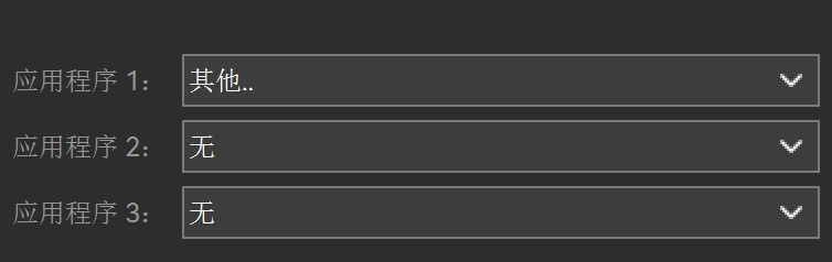

现在很多软件都是绿色版了,方便重灌系统,但是这种软件没有被列出来,选择其他本来以为有对话框可以选择程序,但是选了以后什么也没有。希望可以解决

I confirm. After selecting "Other..." the dialog for specifying the application location does not always appear, but as the selected application in the App1:, App2: or App3: field the text "Other.." appears.

 楼主| 发表于 2025-9-5 11:52:46 | 显示全部楼层
程序一开始可以选中,但是点击设置成默认场景就没了,再选,默认场景就不打勾了
发表于 2025-9-5 16:24:32 | 显示全部楼层
kiscyn 发表于 2025-9-5 11:52
程序一开始可以选中,但是点击设置成默认场景就没了,再选,默认场景就不打勾了 ...
是这样的,默认场景就是说只要不是在其它场景选择的EXE上时,他就会跳转到默认场景,他是不需要选择特定的EXE的程序名的
