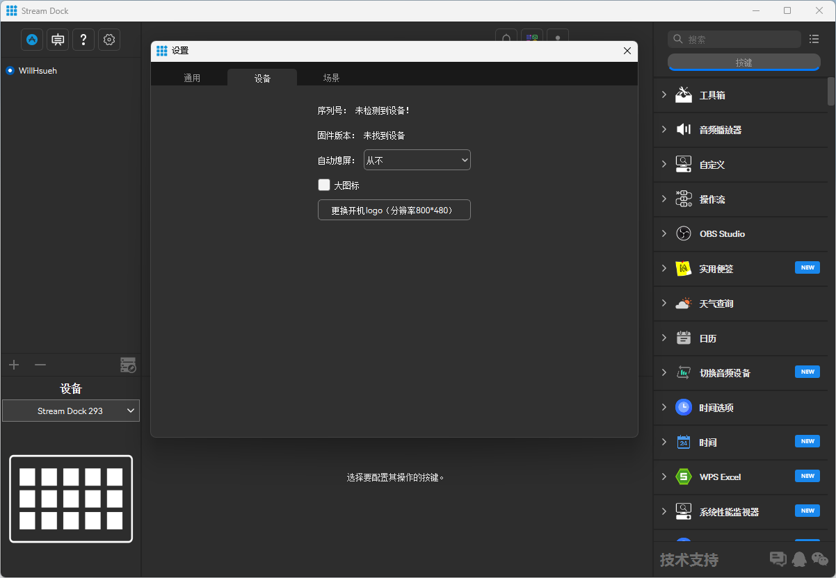

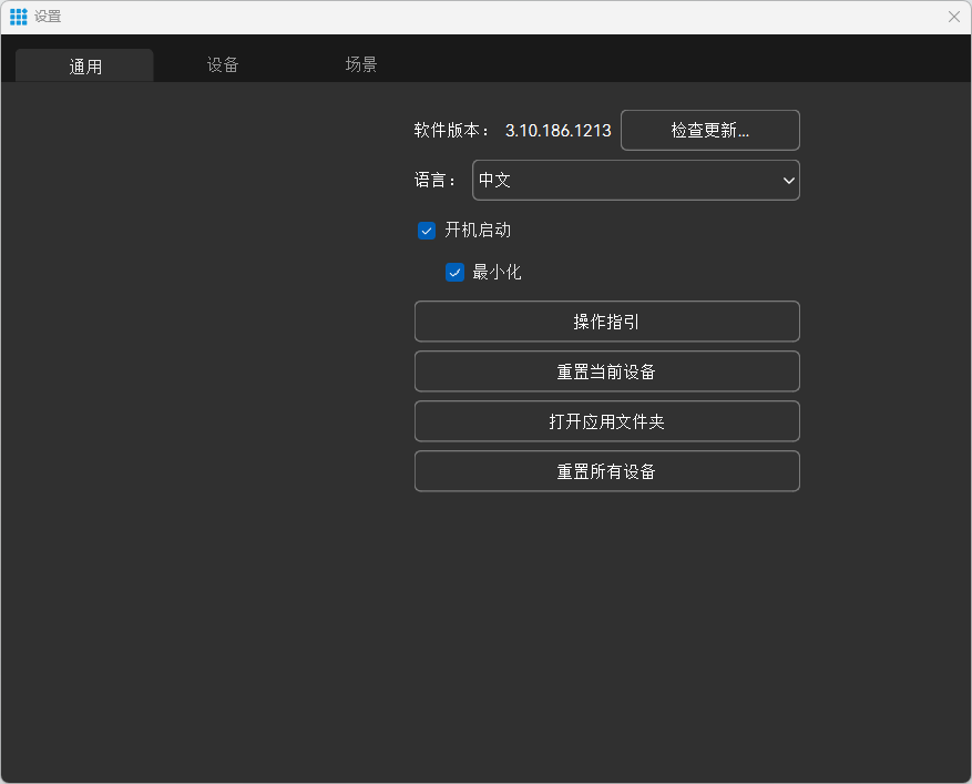

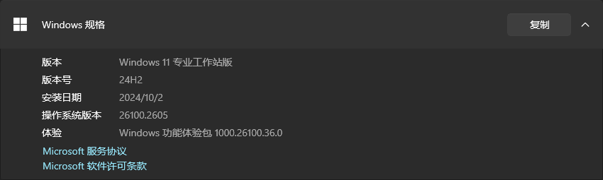

Win11 24H2,使用3.10.186.1213版本,开机无法连接到设备(Stream Dock 293)

 楼主| 发表于 2025-2-9 12:04:34 | 显示全部楼层
dockkey2023 发表于 2025-1-13 15:23
你开机后,在设备管理器里有没有293这个设备的存在
不管理他有没有连接,只要USB接上在设备管理器里也是会 ...
开机之后没法自动连接上设备,需要重新插拔后才能连接
