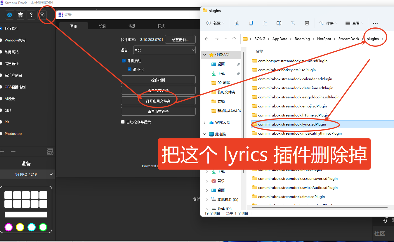

在软件的设置中点击“打开应用文件夹”,然后在打开的窗口找到Plugins文件夹,把“com.mirabox.streamdock.lyrics.sdPlugin”把这个插件删除 ,再重新启动电脑,就可以去掉了

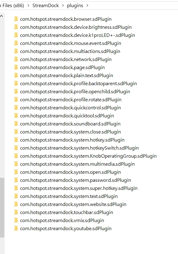

 楼主| 发表于 昨天 09:31 | 显示全部楼层
找不到這個

发表于 昨天 09:43 | 显示全部楼层
打开我们的软件,点设置,在第一界面里有

发表于 昨天 09:46 | 显示全部楼层
不在这个文件夹,是在软件内的设置中,打开C盘的一个根目录下的Plugins里才对

 楼主| 发表于 昨天 10:03 | 显示全部楼层
找到了 感謝 還有我剛才只改變語言 沒去删除插件 白色框自動消失 但改回原本語言又出現了
