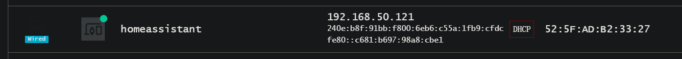

 楼主| 发表于 2026-4-25 13:14:54 | 显示全部楼层
这个是路由器的截图

发表于 2026-5-6 10:39:29 | 显示全部楼层
joseshan 发表于 2026-4-25 13:14
这个是路由器的截图
看起来是卡在更新了,你断电断网然后只接电不接网等10分钟左右在接网线,这样可以跳过更新直接启动
