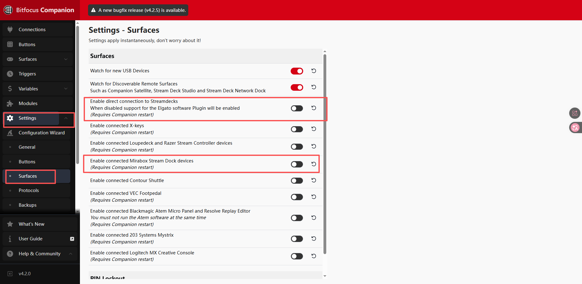

这里介绍一下Companion插件的使用教程
首先安装插件:Companion插件
正常情况插件直接把插件拖出来配置行列就可以使用了
但是需要注意使用插件需要关闭Connection to Streamdecks开关,最好也同时关闭connected Mirabox Stream Dock devices(因为部分设备支持直连使用插件的时候就不要让设备直连了)
就像图片中的设置一样

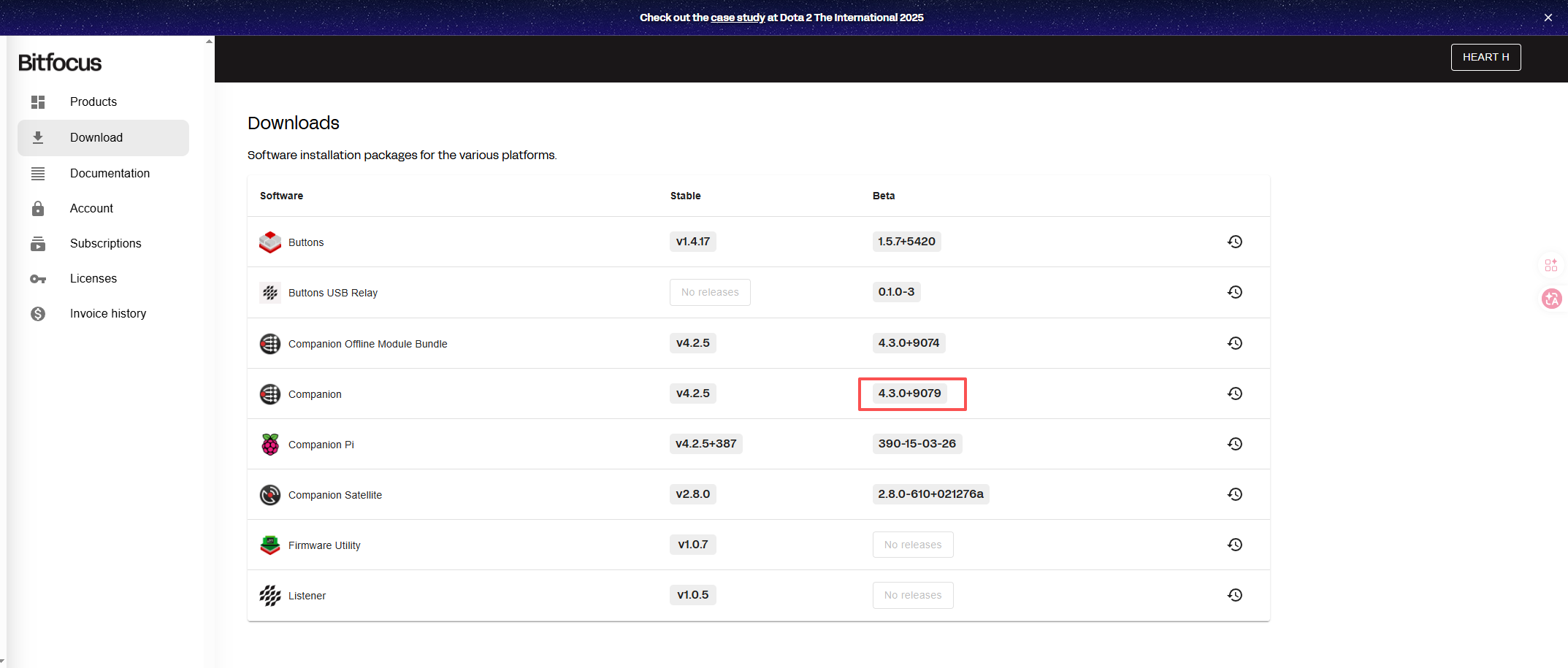

 楼主| 发表于 2026-3-25 19:21:42 | 显示全部楼层
可以从这里下载测试版本我用的是4.3.0

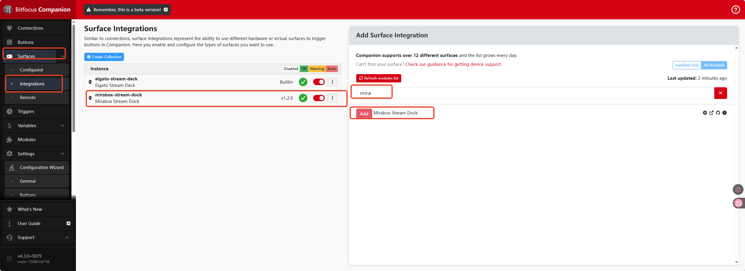

 楼主| 发表于 2026-3-25 19:30:30 | 显示全部楼层
然后在测试版的软件这个位置搜索MioraBox找到我们的集成并安装(这个安装需要等一会集成才能正常运行),之后就可以直接使用companion来控制XL了
