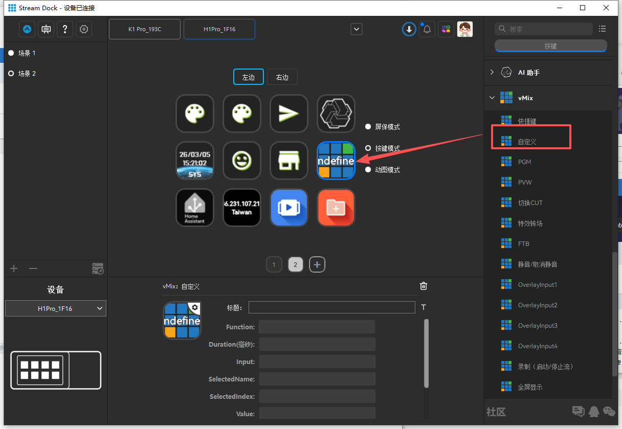

首先安装Vmix插件首选:VMix插件
大部分功能已经预设好了,可以直接使用,如果预设的功能无法满足您的需求可以使用自定义(支持所有VMix里面的方法) 接下来介绍自定义功能的使用

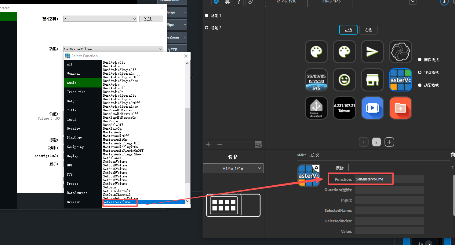

拖到按钮上可以看到下面有很多参数需要填写,看起来很复杂其实很简单都可以在vmix上找到

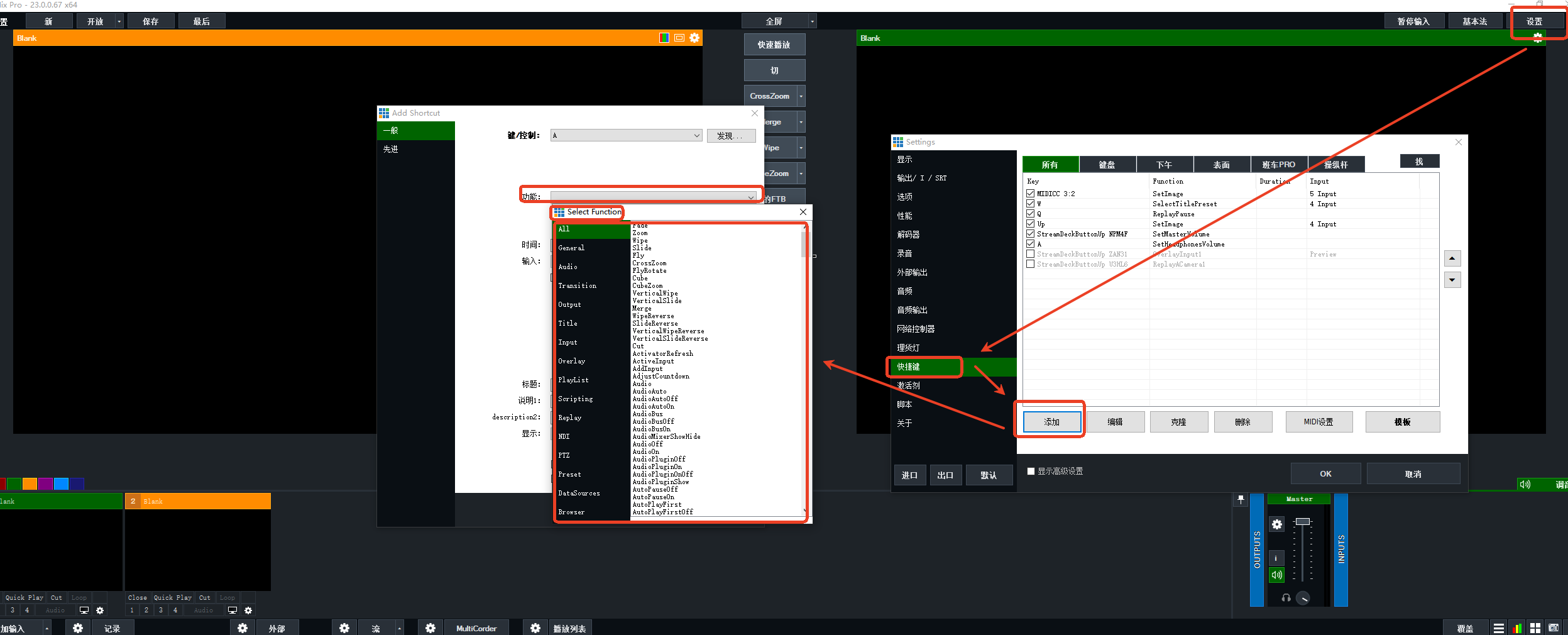

这里就可以获取所有的Function 接下来演示设置一个自定义功能

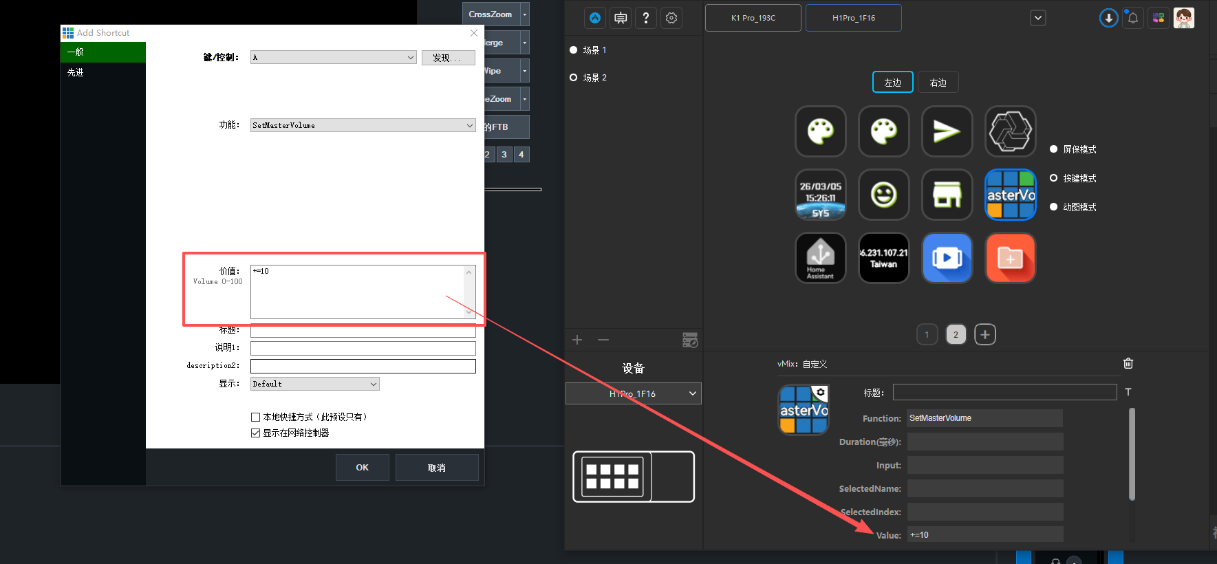

这样就可以控制主音量+10了,这些参数都是可选的,只有需要用到的参数才需要填写,不需要的参数空着就好了,这些参数都可以和Vmix里面的参数对应起来,最下面还有一个参数说明,可以跳转到Vmix官网里面有各个参数的介绍
