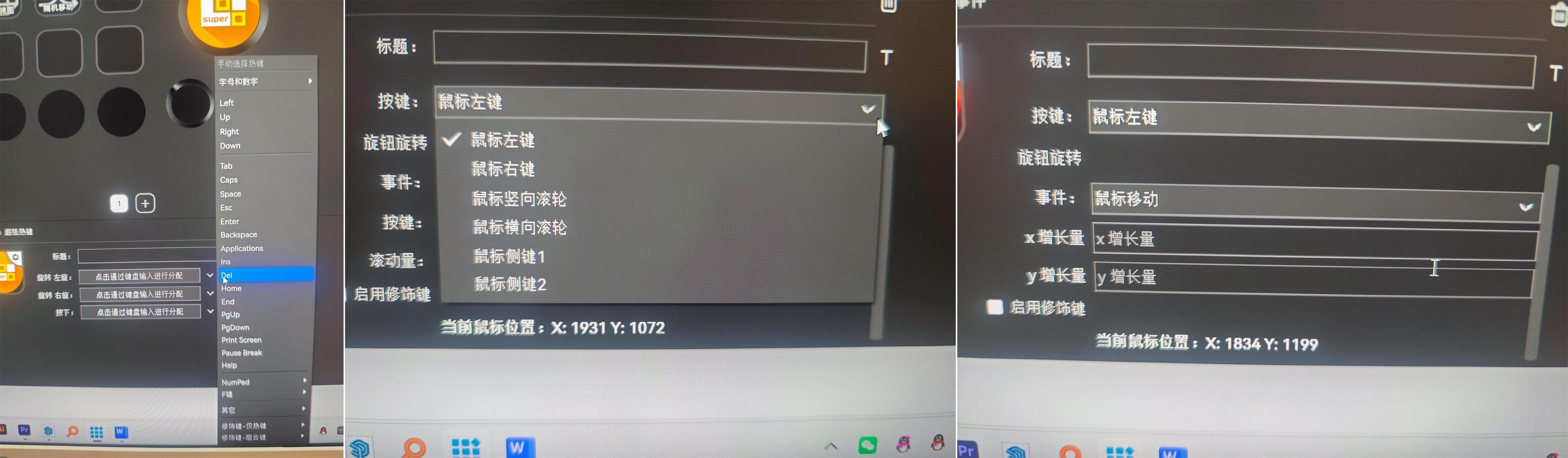

我想用旋钮实现左旋鼠标向左移动,右旋向右移动,摁下是鼠标中键,用来在sketchup里方便观察模型,
但是好像鼠标事件里按键选项没有中键,鼠标移动选项里也不能设置左旋右旋,
热键和超级热键里有左旋右旋,但是好像只能设置键盘键位,不能设置鼠标事件,
本人新手,可能还不太了解这个设备,请问有办法完成我的需求吗?
如果可以麻烦告诉下怎么设置。

中键现在还没有,左右他是自动根据你设置的值加减的

StreamDock旋钮鼠标事件鼠标移动问题
按钮选择鼠标移动,然后鼠标就会往右上角飘,
然后只能在右上角0—498 这个范围里活动
x设置0 y设置100  就会往右上角飘然后在右上角上下移动 但是只能0-498
x设置100 y设置0  就会往右上角飘然后在右上角左右移动 但是只能0-498
x设置100 y设置100 就会往右上角飘然后在右上角移动 0,0-498,498范围内斜上斜下移动
是什么情况  该如何设置才能全屏移动

要两个值 都要设置,如果一个值不变,你也要设置成0,不然他会在不设置的值里加上一下数值
