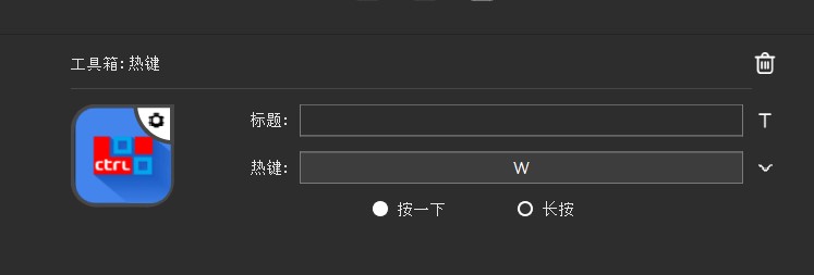

要怎麼讓 設定好的熱鍵 可以按著就像鍵盤一樣 一直連發?
我買的293我設定好熱鍵後 就算我按著按鍵 他也是只給一次ˋ指令 不能像鍵盤一樣 按著就一直給訊號嗎?
本來是打算買來玩神力柯沙用的 有些調整 需要持續按著鍵盤 視角高低那類的

 楼主| 发表于 2024-9-17 16:14:19 | 显示全部楼层
admin 发表于 2024-9-15 17:26
硬件支持长按的
支持長按 但沒有那種按下去 持續發出指令的功能阿..?
我設定了W熱鍵 我按著他 要放開才有完成一次指令 而不是按著一直發出W的指令
其他家的自訂義小鍵盤 不帶屏幕的 基本鍵盤都能做到的操作
照理說這樣簡單的按鍵指令功能 應該不會很難寫出來吧?!

发表于 2024-11-1 22:30:43 | 显示全部楼层
现在更新这个功能了吗? 选了长按,可是还是没效果呢
1703
5297
5297
发表于 2024-11-5 11:50:26 | 显示全部楼层
长按,你是哪个型号,如果是293S他是需要按一下就会一直WWW,再按一下就停止,如果是293V2他是不需要设置长按的
