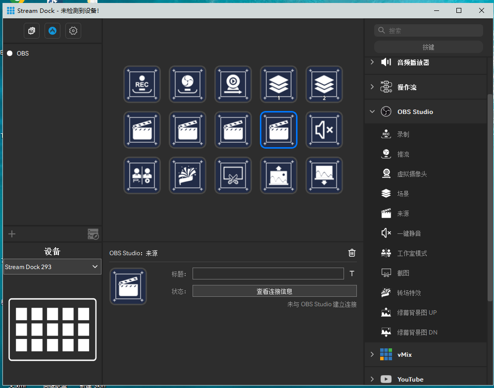

Stream Dock自带有OBS Studio 插件,可以直接实现推流、录制、切换场景、截图等常规操作。不用浪费时间管理场景、来源和设置键盘热键。而是通过Stream Dock的按键即时运行您的视频和音频。
OBS Studio插件功能:
  • :开始或停止录
  • 推流:开始或停止推流
  • 虚拟摄像头:开始或停止虚拟摄像头
  • 场景:切换场景
  • 来源:显示或隐藏来源
  • 一键静音:关闭或开启声音
  • 工作室模式:打开或关闭工作室模式
  • 截图:对输出场景进行截图
  • 转场特效:打开转场特效
  • 绿幕背景图UP:切换上一张绿幕背景图
  • 绿幕背景图DN:切换下一张绿幕背景图

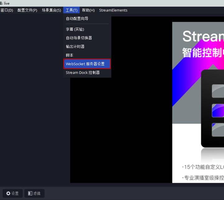

3.打开OBS Studio软件,找到如图所示的“工具”选项,打开“WebSocket设置”

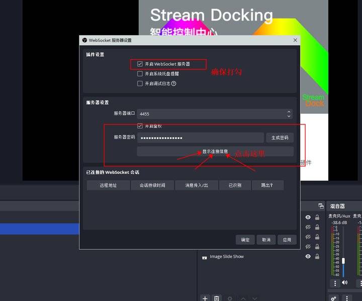

4.在打开的页面上,勾选“开启WebSocket服务器”这个选项。
   并再点击下面“显示连接信息”就是出现服务器连接所需要的信息。

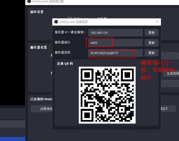

5.  复制里面的服务器端口,及服务器密码到Stream Dock中OBS插件的对应框中。
6. 最重要的一步:一点要点击OBS Studio中的这个页面下方的应用或保存,再在Stream Dock插件上点连接,不然会显示无法连接到服务器
