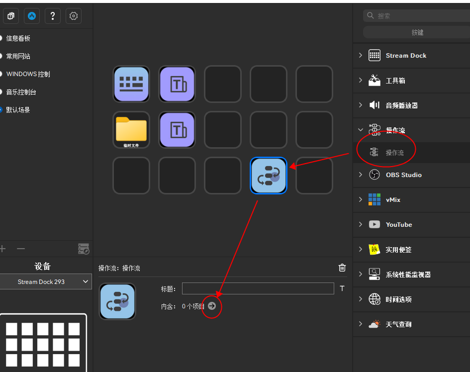

第一步:从右侧工具栏拖入操作流,点击下方箭头或双击操作流进入设置:

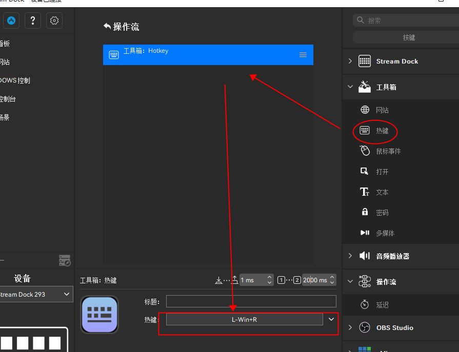

第二步:从右侧拖入热键,点击下方“通过键盘输入进行分配”,在键盘上输入win键+R组合键(win键一般位于Alt旁边)

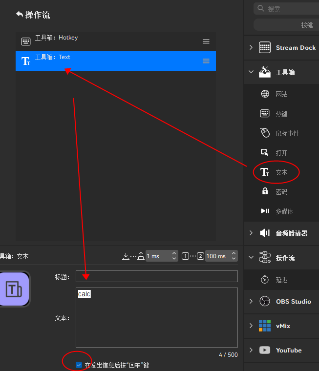

第三步:从右侧拖入文本,在下方输入calc,并勾选“在发出信息后按回车键”

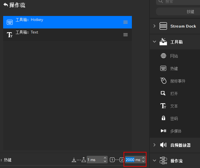

考虑到电脑的反应速度,两个操作之间可以根据情况设定一定的间隔时间

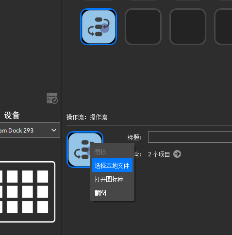

另外帮lz附上一张win10计算器的图标

发表于 2024-7-23 17:45:50 | 显示全部楼层
直接将计算器图标拖进去不行吗?
1773
5516
5516
发表于 2024-7-24 11:45:25 | 显示全部楼层
jjz199075 发表于 2024-7-23 17:45
直接将计算器图标拖进去不行吗?
主要是现在系统里自带的软件不能直接拖入到程序中
