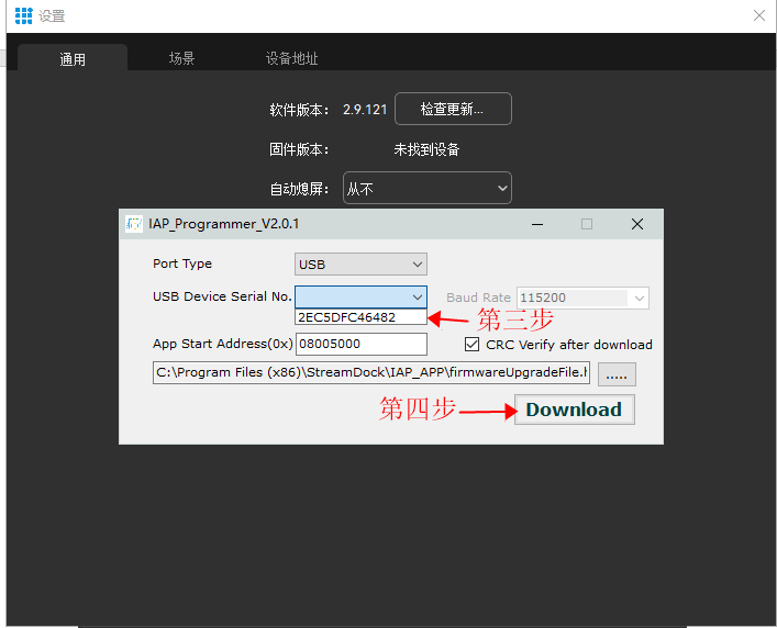

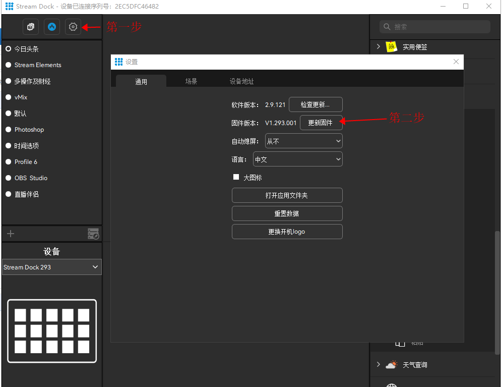

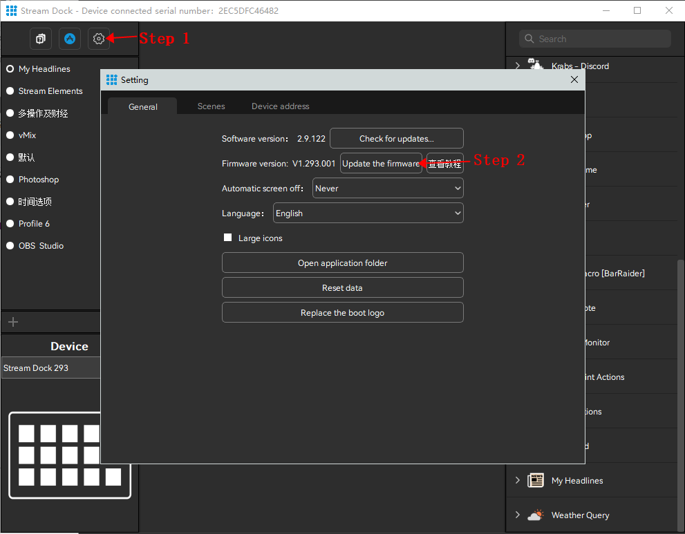

  第一步:在Stream Dock的后台程序界面的左上角,点击设置图标按钮。
  第二步:在设置界面上找到“更新固件”按钮,并点击。
   中文:
English:

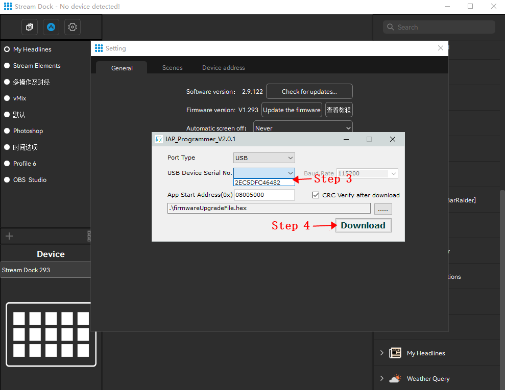

第三步:在打开的IAP_Programmer_*****(*代表更新程序版本)的界面里,点击USBDevice Serial No.选项的倒三角,重点提醒:如果本机上第一次更新,下面是没有选项的,只需要等待1分钟左右,等设备USB驱动更新完后,拔插一次Stream Dock设备的USB线,这时就会有设备序号的选项并点击选中。
  中文:
  English:

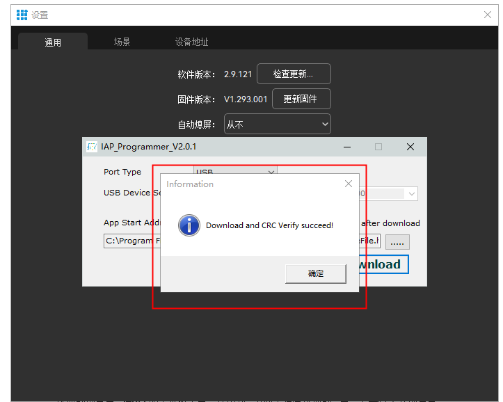

第四步:点击 “Download“ 按钮,等下载进度条100%后,就会提示(如下图所示)。
   最后:等看到上面的“Download and CRC Verify succed!”代表已经更新成功,关闭更新的窗口,就可以享受最新版本的效果了。
    温馨提示: 当StreamDock HSV293固件升级过程中出现失败及中断时,Stream Dock是完全没显示,也没有反应的,这时可以按照上面的更新固件流程说明重新更新成功就OK了。

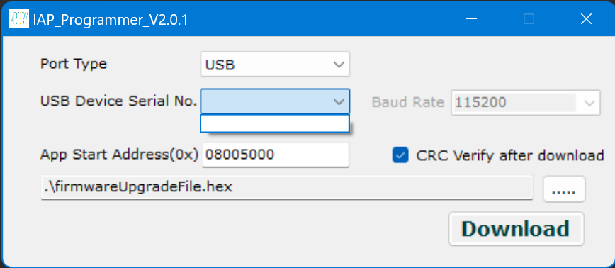

My version is still 1.0 so I tried and USB Serial number never shows to me, any tip? I even tried to run it directly from the IAP_APP because via Update Firmware option is crashing (when closing) because the config.xml cannot be read.

 楼主| 发表于 2023-10-8 14:42:34 | 显示全部楼层
MacLimonada 发表于 2023-9-29 23:29
My version is still 1.0 so I tried and USB Serial number never shows to me, any tip? I even tried to ...
May I ask when you bought your hardware equipment, because the earliest hardware can not be upgraded online, you need to return to the factory to upgrade

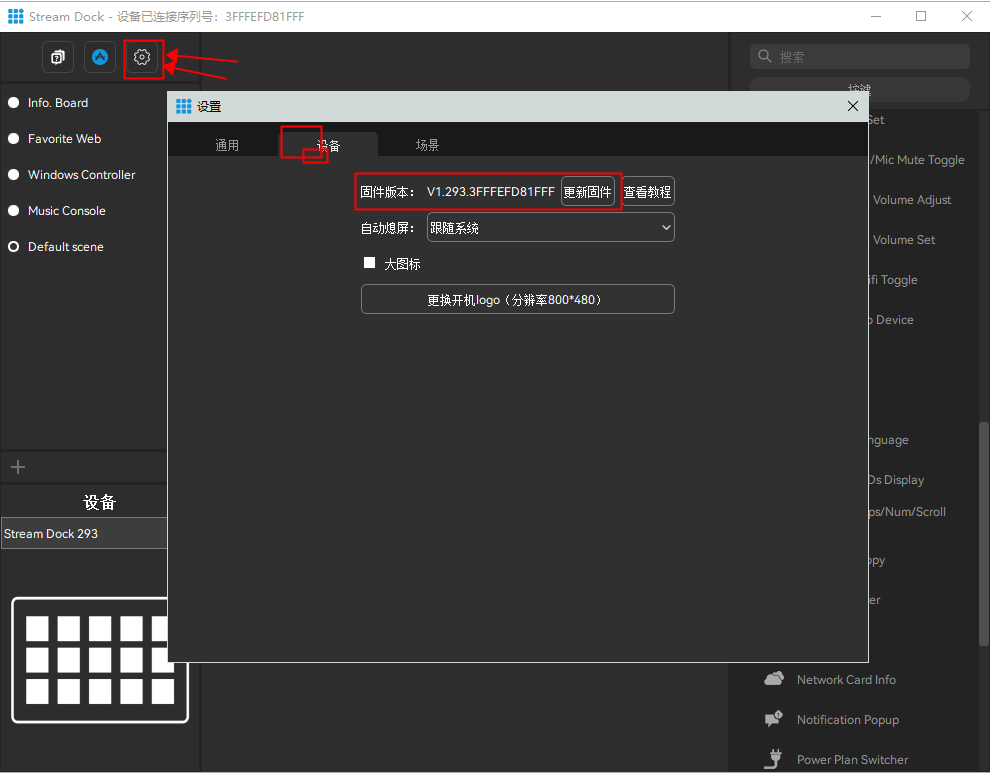

请问怎么确认最新的固件版本?而且按照教程等待几分钟之后重新拔插键盘也没有显示设备序列号。

 楼主| 发表于 2023-11-24 09:25:56 | 显示全部楼层
ALJLBL 发表于 2023-11-23 18:16
请问怎么确认最新的固件版本?而且按照教程等待几分钟之后重新拔插键盘也没有显示设备序列号。 ...
你好,如果是显示下图的固件版本号是不需要更新固件的;
