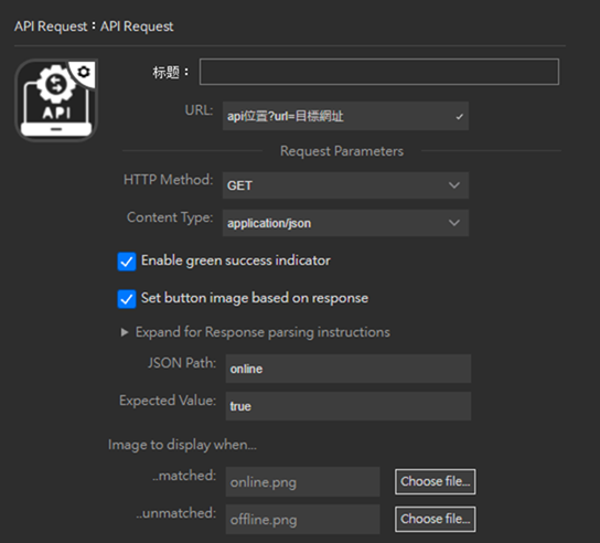

.安裝API外掛建立按鈕
1.標題就自行決定是否要添加來辨識
2.URL
這邊填寫API位置+?url=目標網址
例如使用cloudflare沒有自訂網址然後目標是google.com的情況下則填入
https://apiname.username.workers.dev?url=google.com
使用伺服器上傳php也相同
https://
網域名稱/check.php?url=google.com
3.Content Type
選擇 application/json
4.Enabele green success indicator
依個人喜好 當按下按鈕有成功發送時會出現一個打勾符號而已
5.Set button image based on response
一定要打勾
6.JSON Path
填入 online
7.Expected Value
填入 true
8.
接下來兩張狀態圖片可以自訂
我目前使用的圖檔也放在附件內了
預設圖片可以放置網站圖示logo等等
但因為我如果要逐一添加客戶的logo太麻煩了 所以我都使用同一個
效果展示

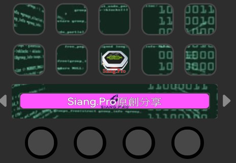

預設狀態(未按下按鈕)

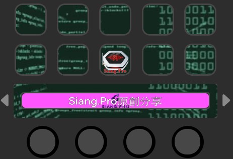

按下按鈕網站正常上線中

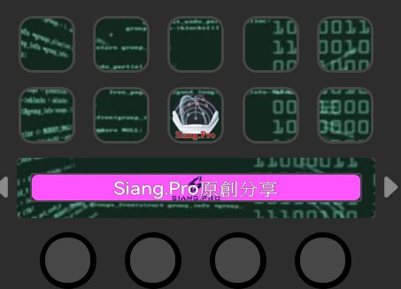

按下按鈕網站離線
