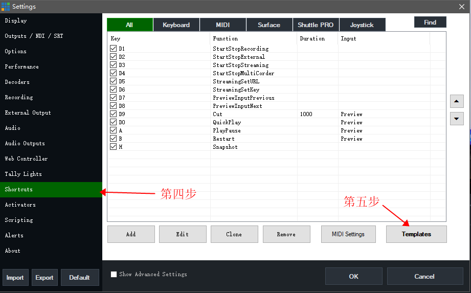

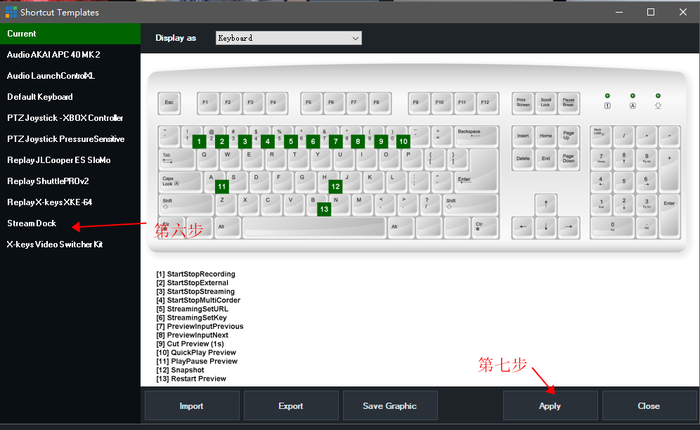

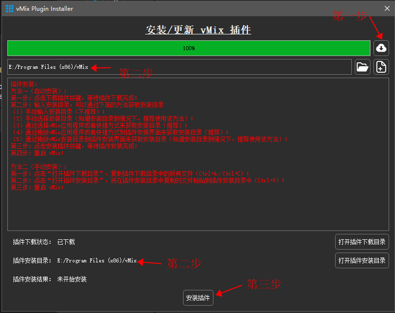

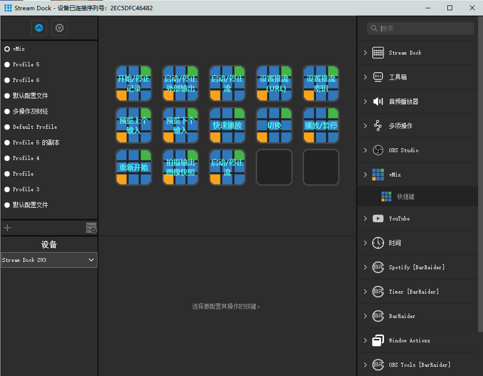

vMix是一款PC系统上功能丰富的现场视频制作软件,无论是简单的视频播放还是现场直播制作,vMix都能处理。对于很多首次接触vMix的用户可能会被软件众多按键迷惑,也为了解决快捷键多而容易误操作的烦恼。为提高视频直播和录播从业人员的操作水平,共同促进行业发展,深圳市安睿信科技有限公司 为大家制作了vMix在Stream Dock上可视化操作快捷键插件,欢迎大家一同学习交流。
vMix插件功能列表
vMix插件功能列表

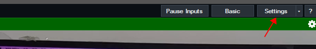

   vMix插件的安装说明:
  1. 下载并安装最新的vMix,需要vMix版本在22及以上(官网:https://www.vmix.com)。
来源: vMix插件功能介绍及安装说明
vMix插件安装页
vMix插件安装页
打到shotkey
打到shotkey
确认生效
确认生效
安装页操作

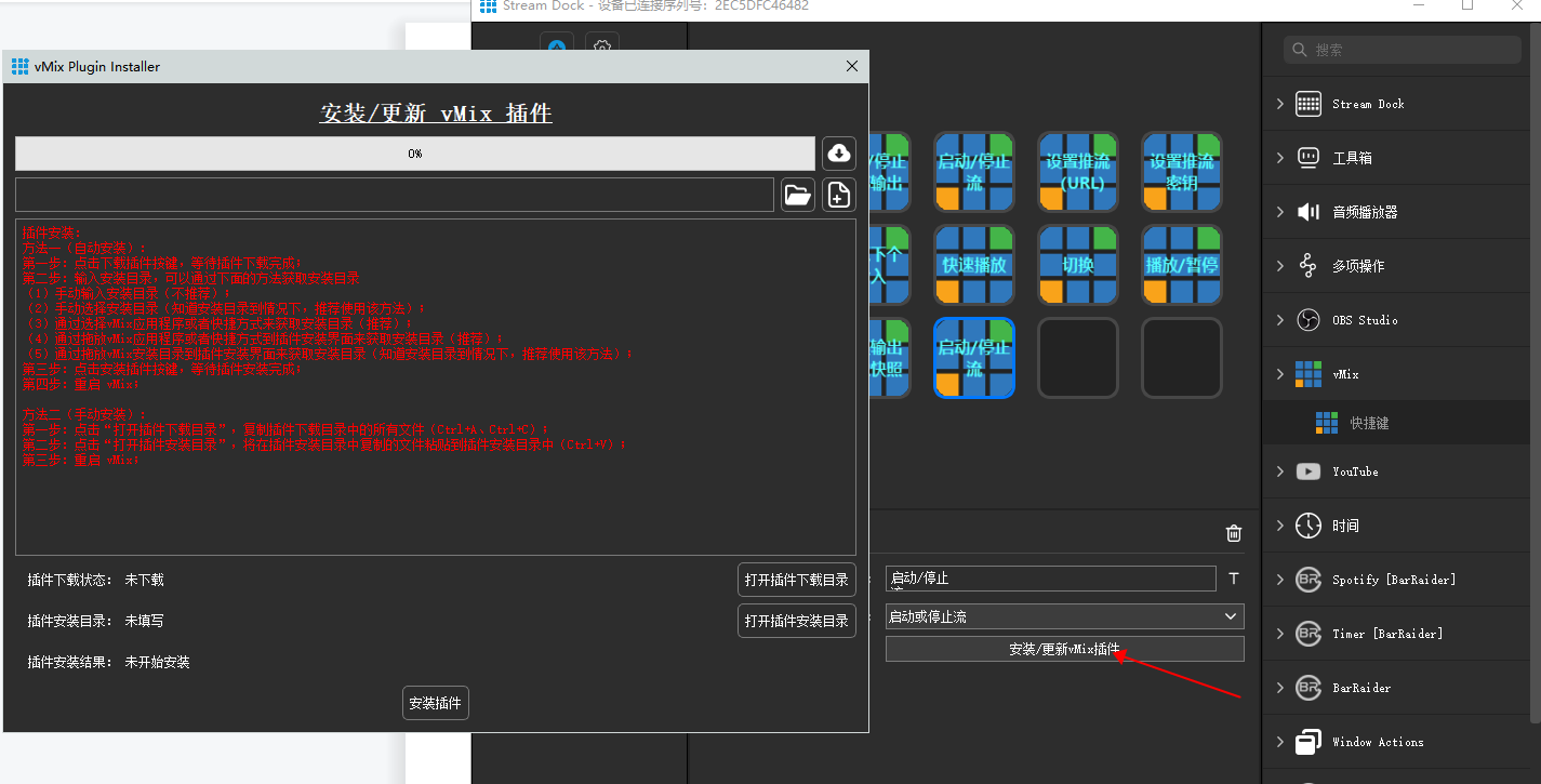

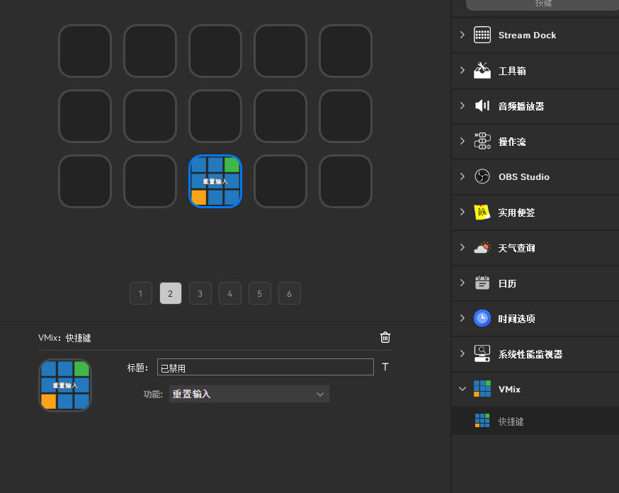

发表于 2024-7-23 21:32:54 | 显示全部楼层
求助求助  我的插件安装好 没有更新的地方   每个功能也是固定的不能更改  是不是我下载的版本不对
1775
5522
5522
 楼主| 发表于 2024-7-27 10:16:14 | 显示全部楼层
huyannian 发表于 2024-7-23 21:32
求助求助  我的插件安装好 没有更新的地方   每个功能也是固定的不能更改  是不是我下载的版本不对   ...
这个是不能改的啊,是对应固定的API的,你可下拉列表选择你想要的功能。
